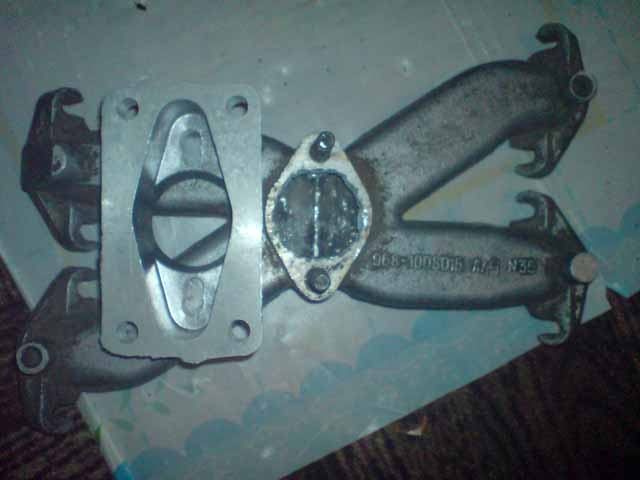

Сегодня нашел переходник под 2-хкамерник волговский Cool и начал действовать, стандартное отверстие у запорожского коллектора 31мм, у волговского же 39мм, собственно на фоте все и так видно(отверстие в коллекторе еще не шлифованное), что скажете господа? Laughing

А ЗАЗовский переходник найти не реально?
У нас на авторынках продаются, но только под Solex.

У меня сейчас и стоит переходник вместе с вебером, просто я хочу добиться большего отверстия впускного коллектора, что почти уже и зделал Very Happy
ПовідомленняДодано: 30 Листопад 2009 00:25    Заголовок повідомлення: Відповісти з цитатою
На авторынке(в Майорске) мужик один торгует новодельными коллекторами под Solex. В ЗАЗовский впускной коллектор вварена площадка под Solex? так там дырка огого, сварка правда "не красивая" . Я это к тому, что если хочешь сделать, как оригинал, может стоит найти сварщика с аргоном, не дешево, но думаю оно того стоит.
krasavjik2007
Зареєстрований: 12.11.2009
Повідомлення: 514
Звідки: Kirovograd
ПовідомленняДодано: 30 Листопад 2009 00:30    Заголовок повідомлення: Відповісти з цитатою
И сколько такой коллектор стоит? Мне впринцепе если варить, то лучше конечно же вытачивать ету плету, а у мя чертежей нет Sad

я тоже думал воговский переходник покупать-у него действительно конструкция приятнее зазовского...но есть недостаток!!! гайки в коллекторе создадут огромное сопротивление!!!!
поєтому купил , вернее повезло купить родной на 45-50 сил коллектор...он намного грамотнее сделан...осталось вібрать карб под установку Very Happy
