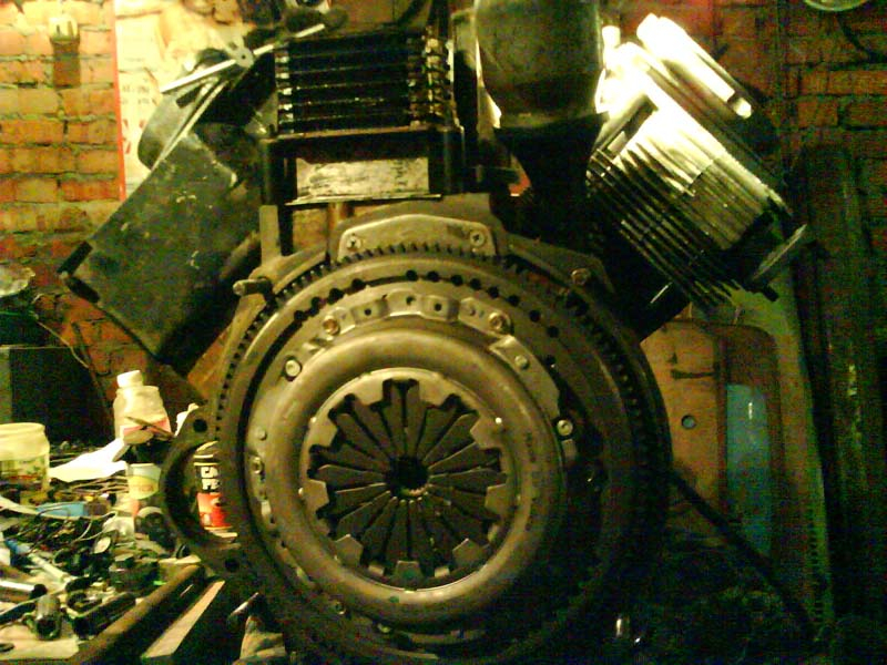

Ну и чего Very Happy 08я корзина. я ее примерял, по посадочным размерам подходит но работать она нормально не будет т.к. маховик у нас с выемкой под диск, а на 8ке выступает на 1мм. Very Happy Wink
2 мин. спустя... вижу, понял там маховик проточен облегчен... плохо скажеется на ХХ.
Sanich2359
Зареєстрований: 11.08.2005
Повідомлення: 205
ПовідомленняДодано: 03 Жовтень 2007 17:23    Заголовок повідомлення: Відповісти з цитатою
Rolling Eyes никаких проблем с ХХ Wink
Можно сделать хоть 600 об/мин
И никакой "колбасни" при трогании и в помине нет. А за это и боролись Very Happy

Не у всех есть возможность проточить маховик. А тем более отбаллансировать. Учитывая то, что это нужно делать вместе с коленом.
965ммх: Миша, советую нарыть новую корзину и поставить. Сам так делал без всяких балансировок. Нормуль.
Либо как вариант заморачиваться как Sanich2359. Идея неплохая.

Sanich2359 писав(ла):
Wink
Расскажи поподробней, как точили(желательно схематично Rolling Eyes ), что еще необходимо переделывать ?? И возможно ли в эту корзину втулить копеечный диск, который без проблем на родной вал садится ??

ПовідомленняДодано: 07 Червень 2008 22:01    Заголовок повідомлення: Відповісти з цитатою
Там все просто, сам думал себе такое замутить, корзина вместе с диском от 2108, протачивается только привалочная плоскость, туда, куда крепится корзина, протачивается таким образом, чтобплоскость к которой прилегает ведомый диск была выше привалочной плоскости корзины на 2-3мм. далее размечается 6 отверстий сверлятся, нарезается резьба и ффперед! Вот ток не забудьте доработать выжимной, его надо сажать на направляющую, иначе порвет корзину нах!

отверстия креплений почти подходят, а почти не считается. Та разница по радиусу примерно в 1мм
